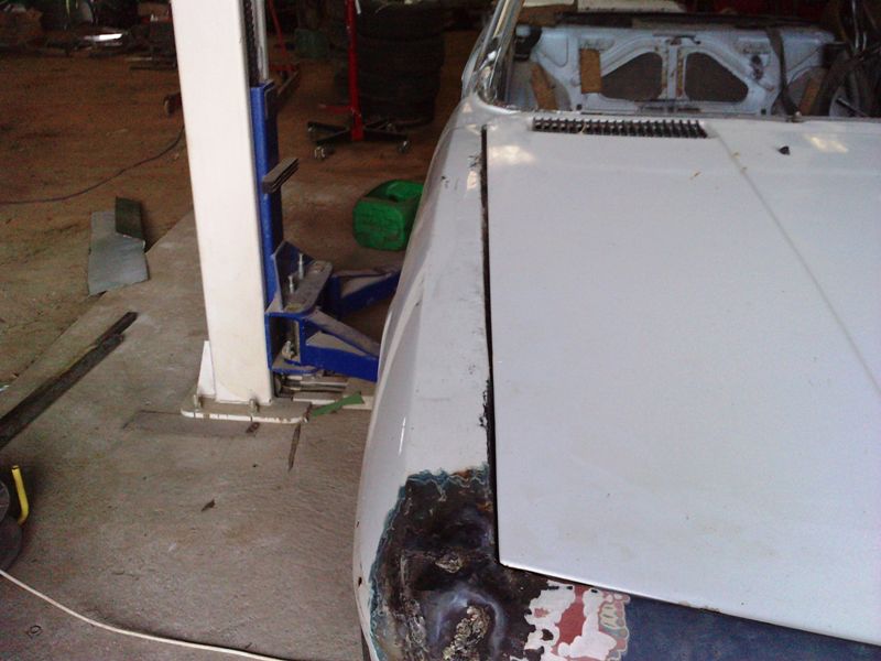

Salut A tous , quelques news..
Je viens d'attaquer la restauration intégralement de ce beau coupé a la sauce Karman .
la base que certain connaisse pour l'avoir vue chez Laurent .
Bmw E9 restauration  P2201113
Et voici ou j'en suis .
Bmw E9 restauration  P1409110
Bmw E9 restauration  P1409111
Bmw E9 restauration  P1409112

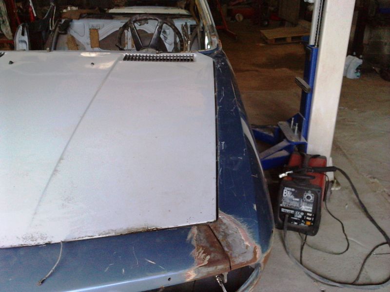

Toute la partie taulerie a était faite main par moi.
Pose a blanc
Bmw E9 restauration  P1409113
Bmw E9 restauration  P1409114
Bmw E9 restauration  P1309110

Les portes enfin celle coté conducteur toutes les 2 sont a revoir , suivant ce que je vais trouver le chois sera simple , soit décapage soit débosselage .
Bmw E9 restauration  1351076641_Photo0211
Bmw E9 restauration  1351076672_Photo0212
Car je vais en reposer une pour pouvoir travailler sur l'aile qui as souffert.
Comme l'on peut le voir j'ai effectué une ligne de repère qui devras être ajusté a la parte pour la forme du pli d'origine
Bmw E9 restauration  1351076813_Photo0208
J'ai aussi vraiment brossé le retour de coffre la ou le joint prend place et la rouille est bien présente pais non perforante .
Bmw E9 restauration  1351077088_Photo0209
j'ai choisi pour le coté conducteur la porte d'origine , l'autre a trop de travail , mais pas pourrie.
Posée et fixée et comme il m'arrive d'avoir 3 bras :25: sa aide .

pose du capot pour vérification , mais que je ne retiendrai pas .
Bmw E9 restauration  1351349743_Photo0256
