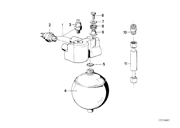

Regarde çà: à ton avis, c'est le montage sur ton auto?
Problème de frein 010
Et voilà le régulateur de pression(repère n°1) et l'inter différentiel de pression freinage (repèren° 3)( termes repris sur etk Very Happy ) sur le schéma:
Problème de frein 410
Age : 43
Problème de frein Empty Re: Problème de frein
Message  chrississ Mar 28 Mai - 18:45
A vue de nez ça ressemble à ça, effectivement... C'est la durite 14 que tu as changée... A Dimanche !!
