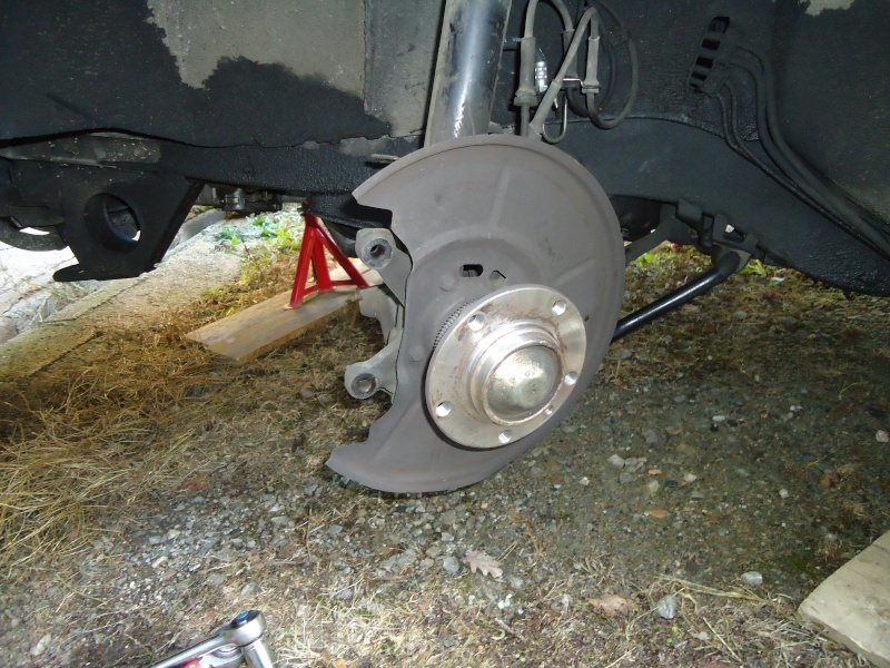

Quelques petites tofs du remplacement des amortisseurs AV + soufflets de protection + "têtes" d'amortisseurs:
Changement amortisseurs AV 635 csi e24 (voiture à Chrississ) Dsc01610
Démontage des freins:
Changement amortisseurs AV 635 csi e24 (voiture à Chrississ) Dsc01611
