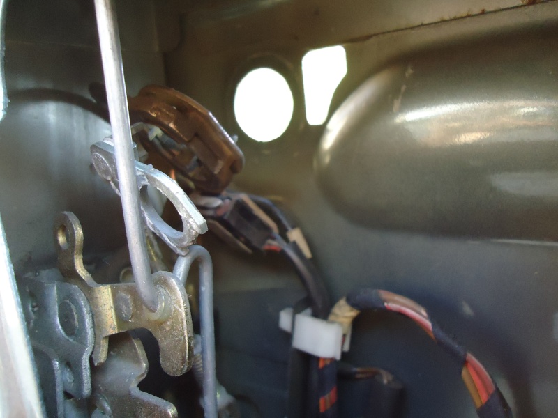

Ensuite surprise à l'arrière du barillet, le levier parti de son logement!
Remplacement barillet + poignée extérieure sur 635 csi (Chriss) Dsc01811
Remplacement barillet + poignée extérieure sur 635 csi (Chriss) Dsc01812
il manque certainement quelque chose ou tout simplement cassé....  Crying or Very sad
Donc je cherche au fond de la portière et là! deuxième surprise!
Remplacement barillet + poignée extérieure sur 635 csi (Chriss) Dsc01813
La gachette cassée!

Donc voilà les news:
le barillet avec le système de tringlerie (merci Steph pour les fournitures, l'installation du barillet et le recodage)  Very Happy
Remplacement barillet + poignée extérieure sur 635 csi (Chriss) Dsc01819
Remplacement barillet + poignée extérieure sur 635 csi (Chriss) Dsc01820
Bon sur les tofs, ce n'est pas la bonne tige avec le ressort.. J'ai dû récupérer celle d'origine de la voiture car elles n'étaient pas de la même longueur...
Ensuite la poignée, celle de la voiture avec la nouvelle gachette:

Maintenant, tout fonctionne... La voiture se ferme à clef, s'ouvre et la portière conducteur s'ouvre désormais aussi bien qu'avec la poignée intérieure qu'extérieure....
