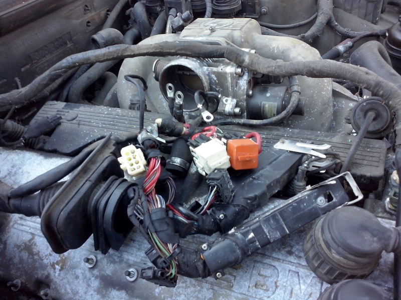

Pendant ce temps, moi, je m'occupais du faisceau électrique moteur...
Petite "Alpina b6 e30" Cam00112
Petite "Alpina b6 e30" Cam00113
Le fréro s'est occupé de ces deux prises là.... Faut bien qu'il bosse un peu!  lol!
