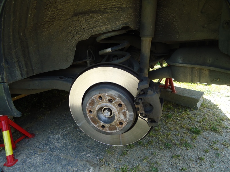

Donc voilà, c'est parti pour le remplacement  des silent blocs de bras AR: voiture (uniquement l'arrière) sur chandelles (çà aurait été mieux sur un pont mais bon Smile ):
Mauvaise surprise 2 Dsc01410
Pour çà , dépose des freins complets et de l'écrou de cardan.. (merci Steph pour la location de la douille de 36 12 pans lol!  ) Délicat car la gaine du câble de frein à main était grippée sur le bras en plus de la vis de réglage du carrossage!
